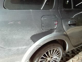

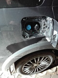

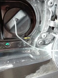

War jetzt beim Service. Das AH meint, da sei etwas bei der Montage falsch gelaufen, was auch immer. Bestätigt mein Gefühl für Pfusch aus dem Werk in Tanger. Sie haben nun jetzt versucht, etwas zu richten, vermutlich den Sitz. Wenn das nicht hilft muss wohl der gesamt Tankstutzen ausgetauscht werden. Ich kann es mir immer noch nicht erklären und ich denke das AH auch nicht. Hier mal Bilder der Sauerei. Ja, da war der Gute auch ziemlich dreckig. ;)
