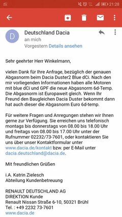

Also ich hab diese Antwort von Dacia bekommen, meine Frage war Sinnbildlich das ein Bekannter in Ungarn einen Duster 2 bestellen will und aber willen sollte ob er ein Euro 6D Temp ist da er öfter zu mir nach Stuttgart kommt, da er sich damit nicht auskennt habe ich ihm gesagt ich informiere mich. (Vorwand nur da Dacia die EU Importe eigentlich ja unterbinden möchte)
Da hier klar angegeben wurde das alle mit Blue dCi Euro 6D Temp sind und die Norm europaweit gleich ist gehe ich schwer davon aus das dies passt sollte es wieder erwarten nicht so sein werde ich mich an Dacia Deutschland wenden, denke aber das es passt!

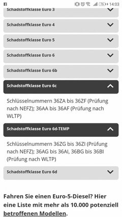

Was es genau ist siehst du unter 14.1 ist 2 Reihen weiter unten in der Mitte :)
