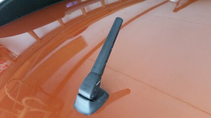

Hi liebe Leute,
bin recht neu hier ..... Ich fahre meinen roten Flitzer nun fast neun Jahre mit knapp 97.000km und das fast ohne irgendwelchen Stress .....
nun ist mir leider am Wochenende meine Antenne samt Halterung abgebrochen ..... ( wenn ich dran denke stelle ich ein paar bilder rein)
Hat jemand diese zufällig schon mal gewechselt und hat Tipps für mich ??
danke schon mal im vorraus
Impi
Hallo, einfach eine passende Kaufen. Die Innenraumleuchte entfernen, dann kommst Du an den Verschraubten Fuß der Antenne ran.
Grüße
Bei mir ist sie in der Waschanlage abgebrochen. Der Fuß innen ist billiges Plastik. Neue kostet ca. 20 €.
Wie schon Tiger151 schreibt Innenlampe rausklipsen -ich baute auch das Freisprechmikrofon aus da kommt man besser an die Befestigungsmutter. Mutter lösen Antenne nach oben rausziehen und neue rein, festschrauben -fertig.
Dauert ca. 10 Minuten.
