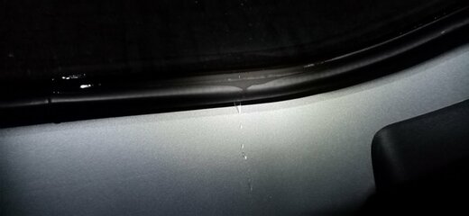

Bei Regen bildet sich bei meinem Dokker zwischen Gummidichtung und Scheibe ein Wasserfilm. Wagen ist 7 Monate alt. Sieht das bei euch auch so aus? In den Innenraum läuft noch(?) kein Wasser rein... Ich habe mal versucht, ein Foto zu machen.

Durch Kapillarwirkung bildet sich ein solcher Film. Ist normal und bei uns sieht’s genauso aus. Ins Auto läuft da nichts...

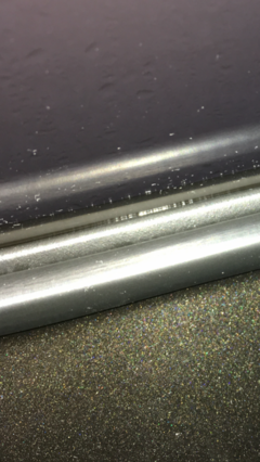

War erst am Wochenende in der Waschanlage und danach sah es bei der Dichtung so aus.
Ist das normal? Sieht es bei euch auch so aus?

Hatte ich auch gelegentlich nach Regen. Es wurde jetzt das dritte mal getauscht und jetzt scheint Ruhe zu sein.

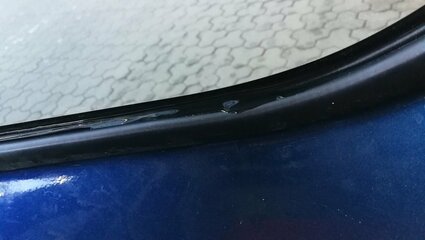

Bei mir jetzt auch. Fahrzeug knapp 3 Jahre alt. Garantie läuft noch bis nächsten Monat. Das Wasser sammelt sich unten in der Rinne der Dichtung, läuft dann runter in das Staufach.
Diese Rinne ist wohl so eine Art Auffangbecken.

Ich hatte ja Anfang 2020 die Dichtungen wechseln lassen und der Meister gab mir den Hinweis, die Dichtungen regelmäßig sauberzumachen. Bis heute keine Probleme mit dem Wasser.
