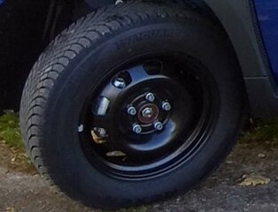

- Habe den Wagen mit Winterrädern abgeholt. Hier fiel mir am Samstag auf, dass auf beiden Seiten je an einem Rad diese Abdeckung der Radnabe fehlt?! Kann also nicht sagen, ob die nie da waren oder bei den ersten Kilometern schon gleich verloren gingen.
Neigen die Dinger dazu verloren zu gehen? Wie heißen die genau? Will natürlich drum beim Autohaus anrufen.
Hier zwei Bildchen - links fehlt die Kappe vorn, rechts hinten.
Die heißen Radnabendeckel und haben die Teile-Nr. 403157451R
Wenn sie richtig aufgeklipst sind, darauf sollte man achten, gehen sie eigentlich nicht verloren, es sei denn, es fehlen einige der Federnasen, weil weggebrochen. Habe daher zwei in Reserve für den Fall der Fälle.

das waren sie dann offensichtlich nicht ;) Hoffe, die kriege ich so ersetzt, immerhin waren sie bereits am zweiten Tag in meiner Obhut nicht mehr da.
Alle auf einmal? Das hoffe ich auch, der Satz kostet immerhin auch um die 30 Euro. Die Preise differieren je nach Anbieter.
Die Nabenkappen mit 403157451R werden in die 5 Radbolzen geclipst und decken jeweils den entsprechenden Bereich ab. Diese sind separat zu bestellen und anzubringen, da der Duster nicht mit originalen Stahlfelgen ausgeliefert wurde (Beim Duster I war das auf jeden Fall so). Was Daisy06 meint sind einmal die Abdeckung an der Hinterachse (Blechdeckel) den gibt es nur an der Hinterachse. Vorne ist keiner angebracht und das passt auch so, man sieht hier die Achsschraube, mit der die Antriebswelle befestigt ist.
Also schöner und auch sinnvoll, um den Bereich gerade im Winter zu schützen, ware das Set Nabenkappen besorgen. Einfach mal die Teilenummer eingeben, dann sieht man auch wie die Teile aussehen.
Für die Konservierung gibt es eine spezielle Paste, die sich wie Fett auftragen lässt und nach einer Woche zu Wachs wird. Aber trotzdem sehen die Naben unbedeckt irgendwie nicht schön aus, deswegen die Nabendeckel.
Wie peinlich, du hast natürlich Recht. Hätte schwören können, auf der Beifahrerseite wär son Ding vorn aber nicht hinten ;)
Dann dazu gleich ne Dau-Frage hinterher: in diesem Shop steht nur passend für Duster bis 2018?? Bei LZP steht gar nix von Modellen. Der erste wäre etwas günstiger. Haben die tatsächlich auch unterschiedliche Felgen? Wie gesagt, kein Plan, und Wagen und Räder zuletzt vor 15 Jahren gekauft ;) Beim Freundlichen sind sie sicher noch teurer, oder?
Denke, ich werd sie mir mal zulegen, sieht ja doch was besser aus.
Auf ebay kann man auch mal schauen.
Auch mit der Teilenummer.
Hab ich meine her.
Wesentlich günstiger dort.
