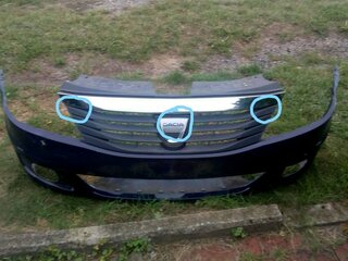

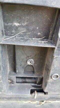

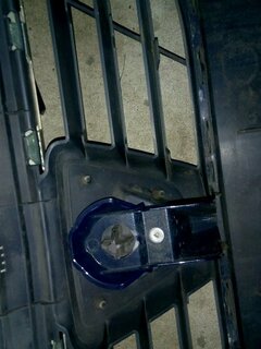

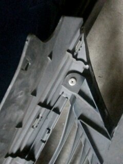

Ich habe erst seit 14 Tagen mein Logan und leider hat mir am letztem WE einer die Vorfahrt genommen. Ich habe die Stossstange und Kotflügel kaputt. Die lackierte Stossstange ist schon demontiert und eine neue bestellt. Ich habe alles von der Stossstange abmoniert bekommen die Nebelscheinwerfer mit den Plastikteilen und die Lüftungsverkleidung, bloß den Kühlergrill mit dem Daciazeichen noch nicht. Der Kühlergrill ist von hinten mit drei Schrauben oder Nieten an die Stossstange befestigt. Es ist nicht genau zu sehen was es ist. In der Mitte des Metallkopf ist ein Dreizackschlitz, sieht aus wie ein Kreuzschlitz bloß mit drei Schlitzen statt mit 4.
Weiß einer ob das Schrauben sind und wo mann den Schraubendreher bekommt oder ist eine Niete die man aufbohren muß.

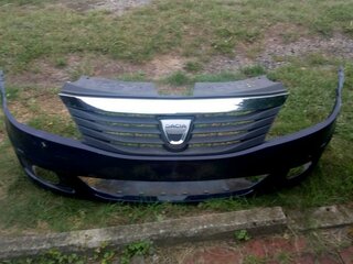

@sammy69ms
Aber wie Texas schon geschrieben hat, wäre ein Bild von deiner Front hilfreich um sagen zu können welche du hast.

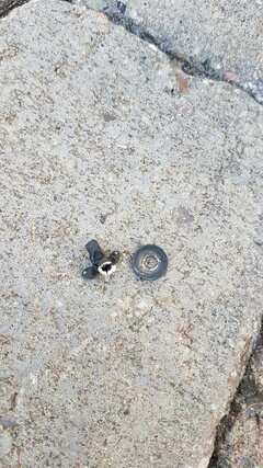

Habe an meinem Lodgy hinter dem Kühlergrill ein Wabengitter montiert, um den Klimakondensator vor Steinschlag zu schützen. Bei dieser Umbaumaßnahme waren auch die von dir beschriebenen Nieten im Weg. Ich habe einfach die Köpfe weggebohrt. Bei der späteren Montage habe ich die Nieten durch Schrauben M5x16 mit selbstsichernden Muttern ersetzt.

Genau das sind die Dinger, mit denen ich kurzen Prozess gemacht habe.
