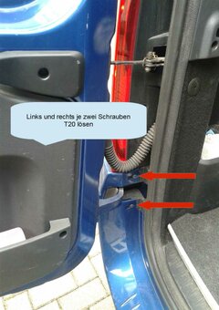

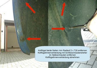

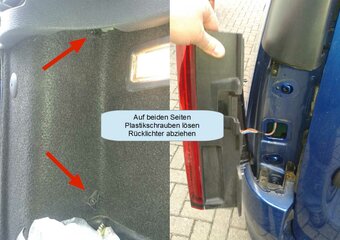

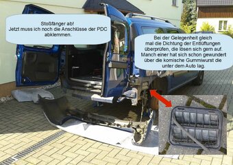

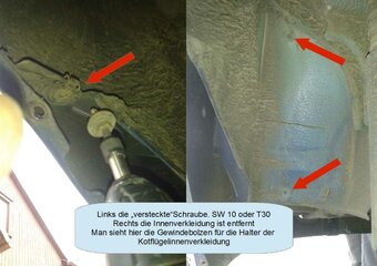

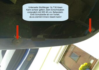

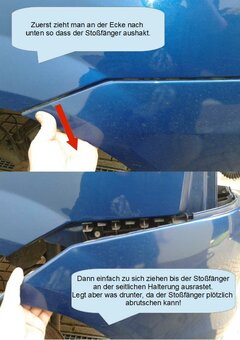

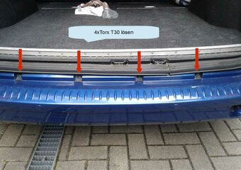

Hallo Leute,
da mein Wagen grade beim Lackierer ist und ich bei der Gelegenheit den hinteren Stoßfänger demontieren musste, passt es ganz gut mal wieder eine Anleitung zu erstellen. (für alle DIY-Fans)

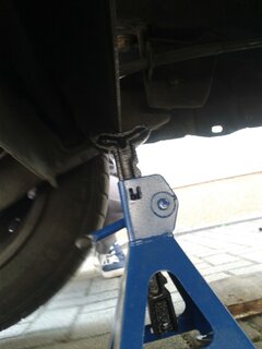

Für solche Arbeiten stelle ich die Hinterachse auf Böcke, so steht das Auto sicher und ich hab eine erträgliche Arbeitshöhe.
Die Montage erfolgt sinngemäß in umgekehrter Reihenfolge, und die Schrauben nicht zu fest anbrummen, ist alles nur Kunststoff!

Wo hast Du die Aufnahmepunkte der Unterstellböcke gewählt ?

Habe die Achse nah am Lager direkt aufsitzen lassen. Das ist stabil da bewegt oder verbiegt sich nichts. Ich mach mal Bilder wenn ich den Stoßfänger wieder montiere.

danke für das Bildsche,- dieser Quer-Achsträger (weiß nicht, wie dieses Teil gerade heißt) ist wohl stabil genug.
Bockst Du den Dacia erst rechts dann links an den Wagenheberpunkten auf (was ich fast vermute, wenn Du diese Punkte für die Böcke wählst),- oder setzt du den Heber mittig unter dem Querträger an ? Das wäre wohl etwas riskant,- wird von abgeraten (wegen Verbiegung) , obwohl einfacher den kompletten Hinterwagen dort hoch zu bekommen - dann könnte man die Böcke auch an den normalen Wagenheberpunkten unterstellen.
Ebenso überlege ich, wie ich den kompletten Vorderwagen auf Böcke stelle,- Motorhalterung als Hebepunkt ist mir zu riskant, da werden dann doch ein paar 100Kg abgestützt. Wenn ich die Abgasanlage angehen muss, wollte ich den Dacia auf 4 Böcke stellen - um dann unter dem gesamten Fahrzeug herumrutschen zu können.

In der Mitte der Achse würde ich nicht ansetzen.
Ich kurbel das Auto ganz normal an den dafür vorgesehenen Punkten hoch.
Dann setz ich den Bock drunter. Die Stelle ist stabil.
Vorn ist das schwieriger, da kaum feste Stellen vorhanden sind. Ich dachte schonmal an den Motorhilfsrahmen. der ist relativ stabil aber versucht hab ich es noch nicht.

So Micha, jetzt habe ich die Anleitung auch verwenden können.
Vor 3 Monaten ist meiner Frau jemand auf einem Supermarktparkplatz ins Heck vom MCV geheizt, wodurch nicht nur die rechte Hecktüre eingedrückt wurde, sondern auch der Stoßfänger geplatzt / gerissen ist.
Habe mir einen neuen Stoßfänger besorgt und um sicherzugehen, daß er auch paßt, habe ich ihn heute vor der Verbringung zum Lackierer erstmal provisorisch ans Fahrzeug geschraubt.
Von daher war Deine Anleitung Gold wert, denn in gut 30 Minuten war das Teil ab, obwohl ich weder hochgebockt, noch die Radln abgebaut habe.
Das einzige wo die Raddemontage gut gewesen wäre war eine von den T10 Torx am Radlauf, bei dem der Griff des Torx im Weg war.
Nachdem ich den Torxbit aber direkt in die Schraube gesteckt habe und das Sechskant des Bits mit einem Franzosen gepackt hatte, ging es auch ratzfatz.
Ohne Deine Anleitung hätte ich jedenfalls die 3-fache Zeit gebraucht, weil ich die einzelnen Befestigungen erst suchen hätte müssen ....... insbesondere die T30 / SW10 hinter der Radhausverkleidung.
Daher nochmal Danke Micha !!!! :) :prost:
