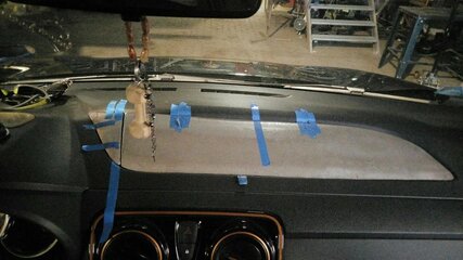

Ich habe es zuerst mit einem Holzstück versucht - ging gar nicht.
Dann mit dünnem Alu. Das hat sich in alle Richtungen gebogen und mir gezeigt wie rund das Armaturenbrett eigentlich ist.
In letzter Zeit habe ich es dann geschafft. 2,5 mm Alu. Längs habe ich es mir Walzen lassen. Etwas übertrieben, aber ausklopfen ist für mich leichter als rund klopfen.
Dann habe ich Stunde um Stunde in der Firma in der Werkstatt verbracht um die Teile mit Scharniere zu versehen. Zu Formen. Einen Öffnungs Mechanismus einzubauen und etwas dass die Klappe oben hält wenn sie geöffnet ist.

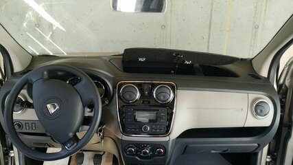

Das sah dann so aus...
Den kleinen Teil auf der linken Seite habe ich fix gemacht. Der ließ sich nicht mit hoch klappen. Zumindest habe ich dafür keine andere Lösung gefunden.

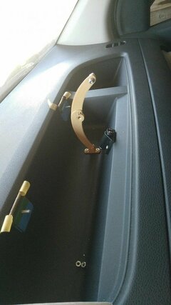

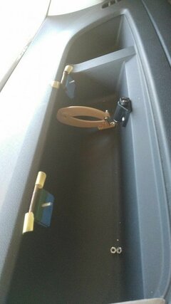

Innen sieht das so aus.
Das beige Teil habe ich in einem Wohnwagen gesehen. Da dient es auch dafür die klappen der Kästchen offen zu fixieren.
Bei mir auch...
Ich hab das ganze so halbwegs schwarz gemacht.

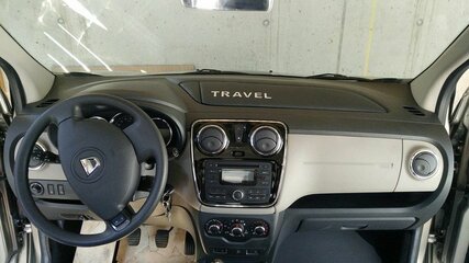

Jetzt sieht das so aus...
Was sagt ihr zu meiner Lösung?
Ich ziehe den Hut! Viel Arbeit und ein sehr feines Ergebnis.
Sieht sehr sehr gut aus!
Nun noch aus dem Aludeckel eine Form abnehmen, den Deckel in Kunststoff pressen und damit in Serie gehen.;)
das in serie zu machen wäre echt toll, aber mit Hausmitteln ist so ein ergebnis glaube ich nicht möglich.
Ich denke mit Fiberglas Matten wäre das leicht zu realisieren. Aber in dieser Materie kenne ich mich leider gar nicht aus.
Zum öffnen habe ich so einen Magnet schnapper genommen den man runter drückt und dann fährt das ca 2 cm hoch.
Vorteil - wenn der Deckel geschlossen ist, hält der Magnet das gleich ausreichend zu.
Ich finde die Idee echt gut !!!! Mein Respekt.
Ist die Platte gewölbt oder flach ?
Ahh ich habs gelesen- Gewölbt dann noch mehr Respekt !
Was hat das ganze dann gekostet ? PI mal Daumen reicht
Ich denke mit Fiberglas Matten wäre das leicht zu realisieren. Aber in dieser Materie kenne ich mich leider gar nicht aus....
Wenn einmal so eine perfekte Urform existiert ist es einfacher als jedes mal Metall neu zu formen (außer man eher die Metallarbeit im Blut, ist Karrosseriebauer oder Spengler alter Schule mit Werkstattausrüstung o.ä.).
