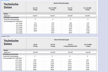

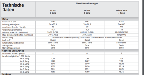

Wenn man sich auf Dacia.at die aktuelle Preisliste runterlädt sind da ja die Getriebdaten auch angegeben.
Da ist jetzt beim DCI 4x2 46,6 und beim DCI 4x4 46,15 im 6. Gang angegeben.

Ein bischen mit den Angaben gerechnet:
Der 4x2 hat unverändert ein Übersetzungsverhältnis von 1:5,84
Der 4x4 jetzt ein Übersetzungsverhältnis von 1:7,96 (alt 1:7,00)
Und noch Besser:
Der 4x2 dreht bei 130 Km/h = 2790 U/min
Der 4x4 dreht bei 130 Km/h = 2817 U/min
Nur 27 U/Min mehr als der 4x2 - das ist in der Praxis ja gar nichts!
Und der 1. Gang ist dabei sogar noch eine Idee kürzer übersetzt als zuvor..
Ich gehe mal davon aus dass das stimmt und freue mich...!
