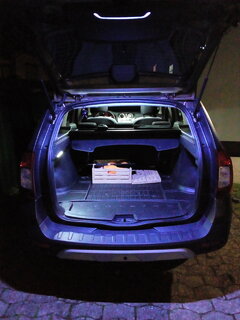

Das Innen Licht geht aber immer nach ca. 5 Minuten aus. Nervt tierisch wenn man Auto aus bzw. einlädt im Dunkeln. Fahrertür wieder aufmachen und wieder für 5 Minuten Licht
Man kann anstatt Tür auf und zu auch einfach den Schalter an der Heckklappe drücken und wieder loslassen, das ist dann wie Haube zu und wieder auf.
Nur das an der Heckklappe gar kein Schalter ist, den man drücken könnte...
