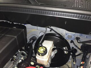

Ich hab mir vor längerer Zeit die Kabel eines Außenthermometers durch die Spritzwand gezogen.
Dazu einen langen Metallstab (Malerrolle etc.) genommen, vorne spitz geschliffen und kurz nach der Spitze ein Loch in den Stab gebohrt. Dort ein Kabel reingezogen und mit dem Stab vorsichtig den Keder durchstochen, in dem die beiden Höhenverstellungen der Scheinwerfer laufen. Somit waren die Kabel im Innenraum.
Die Höhenverstellungen sind ummantelt, sie bewegen sich nicht im Gummi und werden durch ein weiteres Kabel nicht blockiert, also keine Sorge! ;-)
Alternativ wird auch öfters die Gummiabdeckung durchbohrt, in der der Kabelbaum in den Motorraum läuft, er hat einen ziemlich breiten Gummirand und verträgt noch das eine oder andere Kabel.

Das ist einfach das Ergebnis von mehreren Versuchen ein Kabel von der Starterbatterie zur Anhängerkupplung durch den Innenraum zu ziehen. Letztendlich ging es unter dem Wagenboden her besser (was für die Steckdose inne natürlich auch keine Lösung ist).
Abgesehen davon habe ich gestern versucht einen Fühler von einem Thermometer Richtung Motorraum durch zu schieben.
in der spritzwand sind doch so viele Öffnungen wo man ein kabel durchziehen kann. ist das denn so kompliziert?:huh:
Eben nicht! Alles völlig geschlossen! Es gibt lediglich die Durchführung für die Leuchtweitenverstellung der Scheinwerfer und die Durchführung, wo der Hauptkabelstrang ins Fahrzeuginnere führt. Das wars dann schon. Und alles bestens abgedichtet.
