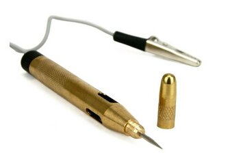

Plus ist das, was an der Birne (Glühkörper) des Rückfahrscheinwerfers an den Mitleren Kontakt geht.
Die Verwendung eines Messgerätes oder wenigstens einer Prüflampe für wenige Cent sollte selbstverständlich sein.
Sonst komm vorbei, dann zeige ich es Dir.
