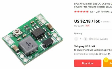

Die deckenlampe hat gut lötbare metallstreifen. Man muss + und - anschluss suchen, gleich beim stecker, die beiden aussenkontakte. Diese 12 volt kommen auf einen miniatur regler der auf 5 volt eingestellt wird. Die 5V werden an rot und schwarz eines abgeschnittenen usb kabels gelötet und das ganze eingebaut.
Der regler kostet bei ali 1 eur. Meine alte conrad cam wollte 5.3V sehen, die neue china-cam (excellentes 30 eur teil) ist mit 5V zufrieden.

Regler und dashcam die ich benutze. Gibt viele, muss nicht genau das sein.

Habe seit einiger Zeit eine Xiaomi D01 liegen, mit der ich einfach mal experimentieren werde. Auf Aliexpress habe ich ich einen Wandler entdeckt, bei dem gleich die USB-A Buchse dabei ist. Macht für mich auf den ersten Blick mehr Sinn, als für weitere 4 Wandler zu bezahlen, die ich selbst nicht nutzen kann. Oder habe ich da irgendwas übersehen? Am Platz sollte es nicht scheitern.
