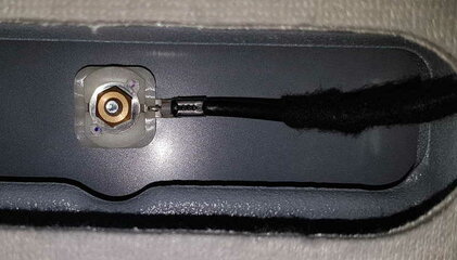

So Lodgy (Polen-Import) ist jetzt endlich da (Variante mit "Plug &" Werksradio und Langantenne). Die Antenne ist wirklich passiv. Androidradio mit DAB+ Stick funktioniert zumindest hier im Ballungsraum soweit. Test außerhalb erfolgt in den nächsten Tagen.Dennoch könnte der UKW Empfang von schwachen/entfernten Sendern etwas besser sein. Zumindest in unseren Firmenfahrzeugen von VW/Mercedes ist er etwas besser. Da es sich dabei um Transporter handelt (T6/Vito), sitzt die Antenne aber auch besser/höher und der Vergleich ist schwierig. In meinem Kleinstwagen ist er dagegen noch deutlich schlechter.
Eventuell kann man die Antenne auch einfach tauschen oder einen Verstärker am Fuss einbauen. Sie ist hinter der Innenleuchte gut zugänglich. Den Wellenwiderstand der Antenne+Leitung weiß ich zwar immer noch nicht, aber eine Fehlanpassung auf den letzten Zentimetern (wo ich ein simplen T-Abzweiger reingesetzt habe) soll, insbesondere bei reinen Empfang, wohl kaum was ausmachen. Zumindest laut Amateurfunkkollegen.
