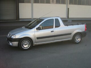

So,seit einer Woche alles legal und eingetragen. H&R FW 40mm tiefer und meine Ronal-Turbos mit 205/60 15. Sogar die Recaros mit den Königsitzschienen sind drin,und das beste er wurde nicht abgelastet !! So macht Pickup fahren wieder richtig Spass:dance::dance::dance:
Das sieht doch schonmal klasse aus! Hast du eine Farbe im Sinn für die Folie?

Beim FW achte auf jeden Fall auf die zul. Achslasten !und ob du ihn so fahren kannst oder ob er dir abgelastet wird. Bei der Folie bin ich mir noch nicht sicher ,aber ein schönes Blaumetallic mit viel Silber wäre mein Favorit.
