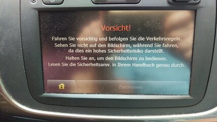

ich schreibe hier für meine Frau. Sie hat einen Dacia Sandero Stepway und ist eigentlich sehr zufrieden, bis auf das MediaNav. Die Werkstatt konnte ihr bis jetzt auch nicht wirklich weiterhelfen, daher möchte ich Ihre Frage nun hier unter den Speziallisten stellen.
Bei Ihr erscheint seit einigen Monaten immer wieder dieses Bild und die "Zustimmen" Taste ist deaktiviert:

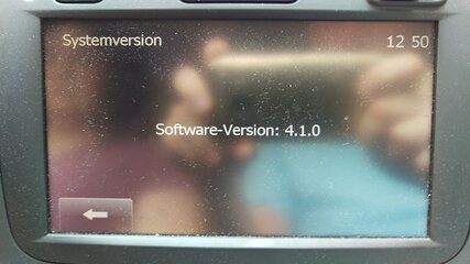

Seitens des Händler kam dann einmal der Tip auf die höchste Software-Version 4.1.0 aufzuspielen, was auch ohne Problem gefunkt hat ... aber leider ohne Besserung.
Hat von Euch jemand meiner Frau weiterhelfen ... werde sowieso ich umsetzen müßen ;-)

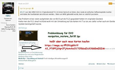

Würde das auch für ein Media Nav Evolution gehen. Mit der 7.1.3 Version ?
Oder gebe es da eine andere lgu Datei ?
Hallo
eine Firmware 7.1.3 gibt es nicht beim MNEvo eine 7.0.5 oder 9.1.3, zu deiner Frage Anwort: ja siehe Anlage:........Link beachten, ob der noch o.k. habe nicht probiert
