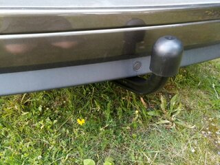

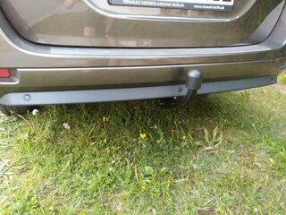

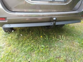

Habe meinen Dacia Logan Laureate 2017 endlich bekommen.
Habe die Einparkhilfe und AHK abnehmbar mit bestellt.
Aber da ja nur 3 Sensoren verbaut sind bekomme ich ein Dauerton wenn die Abdeckkappe auf dem Kugelkopf ist und ich habe das Gefühl das der mittlere Sensor sowieso nicht richtig funktioniert (dann ohne Kappe) da die Kupplung ja davor sitzt.
Es gibt ja noch eine 4 Sensoren Einparkhilfe im Zubehör!
Hätte das Autohaus nicht darauf Hinweisen müssen?
Oder kann die 3 Sensoren Einparkhilfe noch irgendwie eingestellt werden?
Vielen Dank.

Guten morgen, meine Einparkhilfe kann ich vorne links manuell per Knopfdruck ausstellen. Denke das jeder diesen Schalter hat,stell dir vor du hast nen Hänger dahinter. ... Würde sich ja dumm und dämlich piepen dein Dacia.
Das ist eigenartig. Wir haben neuen 2017er Sandero _ohne_ Anhängerkupplung. Und der hat 4 Sensoren hinten ab Werk! Hast du auch schon das Facelift Modell?
Ich denke, es hängt vielleicht vom Werk ab, wo zusammengebaut wird.
Sandero kommt aus Pitesi (Rumänien)
Logan schon aus Tanger (Marokko). Dort ist ein super modernes neues Werk.
Bitte verbessert mich, wenn es so nicht stimmt.
hmm, aber wenn man die (abnehmbare) Anhängerkupplung halt drauf läßt, dann ist die Abdeckkappe drauf und es piepst... Also immer ab mit der Kupplung, wenn man keinen Hänger fährt..
Dacias Logik vielleicht: starre Kupplung = 4 Sensoren, abnehmbare = 3 reichen ???
... nein: ab Werk wissen die ja gar nicht, ob eine Kupplung dran kommt. Denn die wird ja immer beim Händler erst nach Bedarf und Bestellung angebaut...
