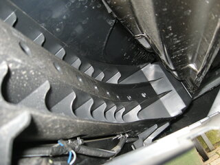

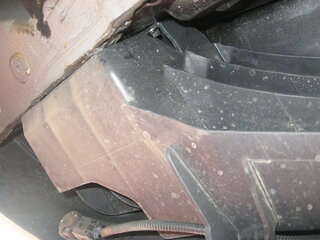

Bilder von der Logan Innenschürze.

Zunächst hatte ich den Stecker am mittleren Sensor entfernt und dann getestet was die beiden Außen machen.
Mal haben diese angesprochen und mal nicht.
Dann habe ich den mittleren Sensor wieder verbunden und die AHK angebracht. Da ich nicht immer wieder unterwürfig zu meinem Logan sein wollte bin ich jetzt froh, dass die abnehmbare AHK keinen Einfluss auf den Rückfahrwarner hat. Die AHK sitzt genau vor dem mittleren Sensor.
