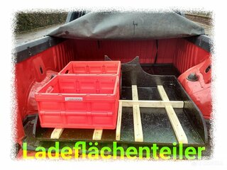

So machte ich mich auch daran eine Sperre für verrutschende Ladung auf der Ladefläche zu installieren.

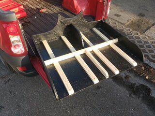

Leichtbau wäre sicher eine Netzkonstruktion auf halber Tiefe der Ladefläche gewesen. Da ich jedoch besser im Schrauben,Bohren und Sägen bin, als im Netze flechten und Nähen, lag mir eine Holzkonstruktion näher.

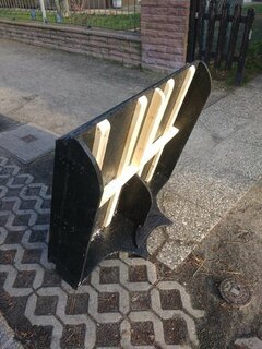

Schon in der Erwartung, daß meine Konstruktion nicht gerade ein Leichtgewicht werden würde, hatte ich auch gleich ein paar Rollen eingeplant, um Wege beim Zwischenlagern zu bewältigen. Diese Rollen boten auch gleich Möglichkeiten zur Gurtbefestigung. Ein Gurt reicht,um ein Vorschnellen beim Bremsen zu verhindern. Eine Zeichnung liegt nicht vor, da ich das Ganze ohne " freihändig " gezimmert habe.
In der Hauptsache gedacht zum Transport von Einkäufen bei leichter Erreichbarkeit über die Heckklappe. Platz für mindestens zwei Klappkisten/Curver und/oder zwei Getränkekisten. Die Form der Trennwand erlaubt ein Durchladen so mancher anderer Transportgüter, wie zB. dem gestrumpften Weihnachtsbaum .
