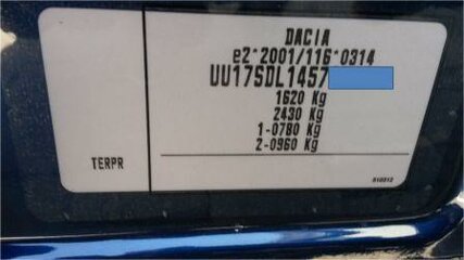

In verschiedenen Beiträgen wird nun immer wieder auf das Typenschild verwiesen das sich an der B-Säule befinden soll. Das finde ich schon mal nicht, ist das bei einem rumänischen Fahrzeug wo anders?
lattes
Da steht:
DACIA
e2*2001/116*0314
UU17SDL...........
1620 Kg
2430 Kg
1-0780 Kg
2-0960 Kg
In der Spalte links davor steht noch TERPR.
Hallo Holger,
vielen Dank für den link. Da war ich schon, mein Problem ist nun allerdings dass das Typenschild bei meinem nicht so aussieht!!!!!!! Es sind nur die Infos oben vorhanden.
Hm, bei Deinem link steht allerdings viel mehr. Ausstattungsvariante, Farbe etc etc
Also 1 steht für zulässige Gesamtachslast vorne und 2 entsprechend hinten
TERPR könnte statt Länderkennung auch die Lackbezeichnung sein
Leergewicht
Gesamtgewicht
1-0780 Kg = Achsast vorne
2-0960 Kg = Achslast hinten
TERPR ist tatsächlich wohl der Lack. TE = Metallic RPR = Cosmos Blau

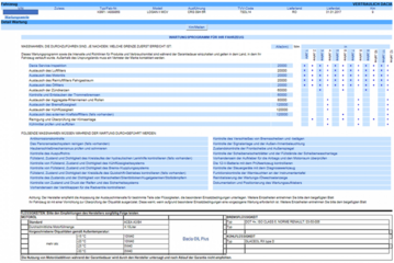

Sodele jetzt habe ich alle Daten. Habe mir von DACIA den fahrzeugspezifischen Wartungsplan besorgt. Dann habe ich noch nach der Ausführungsnummer gegoogelt und so den detaillierten Ausstattungsplan gefunden. Jetzt muss mir google translate nur noch ins Deutsche übersetzen.Wartungsplan dacianer.png
  • Fisa-Produs-noul-Logan-MCV.pdf
Hallo Holger, ich suche den spezifischen Wartungsplan für den Sandero Stepway.
  • #12
Hallo Holger,
ich wollte den Wartungsplan genau für mein Fahrzeug da der Händler sagte alle 15tkm zum Kundendienst und der Logan sagt mir im Display 20tkm. Da wollte ich Klarheit. Gleiches gilt für die Ausstattung die ja länderabhängig unterschiedlich ist. Etzat hab i alls.
Frank
Bei dem Wartungsplan der da oben gezeigt wird fällt mir auf das dort einige Intervalle gekürtzt sind im Gegensatz zu meinem Wartungsplan. Und das mit der Klimaanlage steht dort gar nicht drauf bei mir.
