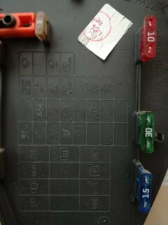

Erst mal die Sicherungen 1 + 27 noch mal kontrollieren/zum Test tauschen, dann den Masseanschluss am Wischer kontrollieren.

Vielen Dank für die Antworten, hatte leider erst heute Zeit mich wieder darum zu kümmern. Also die Sicherung 27 habe ich leider gar nicht im Angebot:
Die 27 ist für den Heckwischer, der bei deiner Limousine nicht verbaut ist.

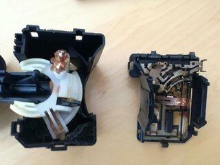

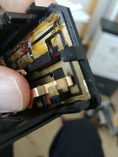

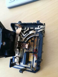

Nachdem ich jetzt alle Sicherungen geprüft habe und auch den Kombistecker dahingehend, dass Intervall funktioniert wenn Kontakte überbrückt, habe ich den Wischerschalter demontiert. Bild des geöffneten Schalters anbei.
Zwei Fragen dazu:
- Erkennt jemand dort ein Komponente die für den Intervall zuständig ist?
- Es gibt ein langes Blättchen das man nach unten drücken kann. (siehe Bild 3)
Dann sollte es anscheinend Kontakt bekommen mit der darunterliegenden Leiterbahn. Kann dies etwas mit dem Intervall zu tun haben?
Danke

  • #10
Eben nicht, der Schalter ist wirklich defekt. Hatte den Kombistecker überbrückt und dann geht das Wischintervall wie es soll.
