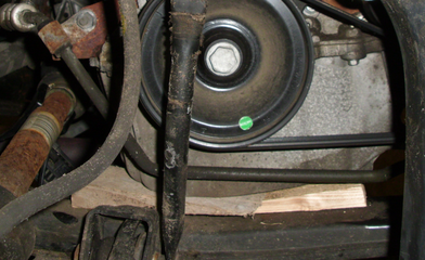

Ölwanne runter geht ja eigentlich fix. Da sollte man zumindest schon mal grob was erkennen... viel mehr als ein bis 2 Stündchen sollte das nicht dauern...
Einfach die Ölwanne abschrauben geht nicht, der Motor muss hoch oder der Tragrahmen muss abgesenkt werden.
Dort auf dem Bild wo die Keile zwischen Ölwanne und Tragrahmen zu sehen sind, ist die Problemstelle.
