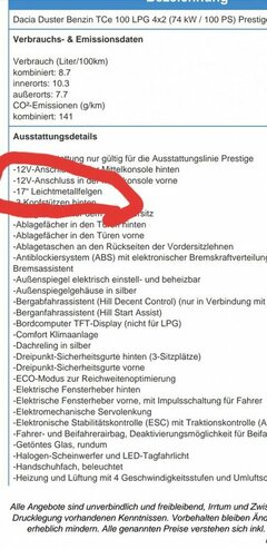

Laut Angebotsbeschreibung sollen es 17 Zoll Räder sein. In den Papieren die ich heute für die Zulassung bekommen habe stehen aber 16 Zoll drinnen.
Kann mir das einer erklären? Können bei diesem Auto also nur 16Zoll gefahren werden oder wie läuft das ab? Werde natürlich Montag Früh vor der Zulassung nochmal bei HTV anrufen.
