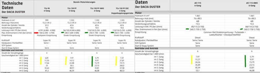

ich bin kein Raser, muss eventuell eine Anhänger mit führen (nicht mehr als 650Kg), kurze Strecken, hin und wieder längere Strecken auf der Autobahn, mehr fällt mir im monet nicht ein.
Ich habe den großen Duster als Zugfahrzeug-Thread überflogen und das Ergebnis deckt sich mit meiner Erfahrung:
1, der Duster 4x4 wird am besten bewertet. Das kommt in erster Linie von der kürzeren getriebeübersetzung. meiner Meinung nach das Wichtigste beim Anhängerziehen.
2. Diesel wird besser bewertet. Weil in der Regel auch bei geringerer Leistung etwas höheres Drehmoment bei geringerer Drehzahl.
Mit leichten Anhängern kann aber jeder Duster in allen Variationen gut umgehen.
Bei hoher Gewichtung der schweren Anhängertauglichkeit wäre der 100 TCe ECO-G LPG jetzt auch nicht meine erste Wahl. Dabei spielt die Zylinderzahl keine große Rolle, auch die thermische Motorbelastung kann man durch Umschalten auf Benzin verringern. Aber die Wirtschaftlichkeit des TCe bleibt bei hoher Belastung auf der Strecke.
ich würde hier zumindest den 2wd Diesel empfehlen. Der hat zwar eine lange längre Getriebeübersetzung aber das nötige Drehmoment. Mit dem 4wd Diesel bist du für Anhängerfahrten bestens gerüstet. Der 4wd Benziner zieht sicher auch super, säuft dabei aber deutlich mehr.
Edit: der 2. Gang des DCT benziners dürfte ein Druckfehler sein
