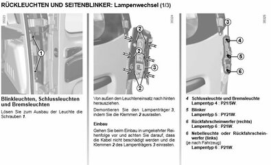

Hallo beim Dokker ist die Birne der Rückfahrscheinwerfer defekt wie kann ich die Tauschen !!
Hat einer eine Gute Zeichnung .. Anleitung.
