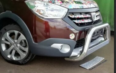

Soooo Ich habe jetzt schon mehrfach den Dokker Stepway mit Frontbügel hier gesehen. Passen die nun im im Orginal oder wurden die umgebaut. Durch die Silberlippe dürften diese eigentlich nicht passen... Wer kann helfen

Gibt es Bilder vom Frontbügel?
... da kannst du keine Seilwinde ranmachen. Das mehr Deko als Funktion. Die halten nix aus....
Als Problem bei den Frontbügeln für SUV sehe ich die Befestigung! Beim Duster ist das auffällig, der massive Chrombügel schaut gut aus, die Befestigung unten besteht aus vergleichsweise zierlichen Flacheisen. Wegen der Plastik-Stoßstange ist eine massivere Befestigung kaum möglich. Ich befürchte dass der Rammbügel schon bei einem "kleinen Rummser" mehr Schaden anrichtet als er verhindern kann. Die Stoßstange fängt leichte Verformungen auf, ein zurückgeschobener Bügel könnte aber die Motorhaube beschädigen...

Frontschutzbügel Dacia Dokker EC/MED/334/IX
Aber den gibt es schon ab 330 Euro mit bissl suchen. Aber es wird gestritten ob der Frontbügel an den Stepway passt oder nicht....
