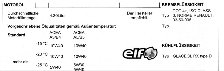

1) Weiß jemand, welches Öl in einem Dacia Docker H4M 1.6 SCE 102 PS ist
2) Welcher "Fahrzeugtyp" ist dieses Fahrzeug: FEAH - FAEJ - FEM3-....
Entschuldigung, Deutsch ist nicht meine Muttersprache
danke
2 Sitze: FEAV (Euro 6b), FENB (Euro 6c)
5 Sitze: KEAV (Euro 6b), KENB (Euro 6c)
Welche Muttersprache?
Motoröl: Auf der sicheren Seite:
Renault RN 0700/0710 5W40 alle 15.000.
