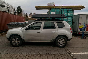

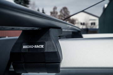

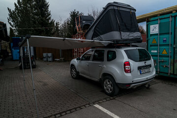

Also wurde ein RhinoRack Fusskit nebst 1500 mm Vortex Traeger bestellt. Diese mussten dann noch unten mit der Flex eine laengere
Nut erhalten, da sonst der Abstand der Fuesse zu gross war fuer die Reling. Danach war es nur noch ein grosses Gemecker von mir, weil
ich 8 Schrauben unter Einsatz meines Lebens festziehen musste um das Space zu montieren und dort einfach grandios wenig Platz ist.
Anschliessend kamen die Winkel der JB Markise an den Vortex Traeger und nach 30 min war dann der Sonnenschutz befestigt.
