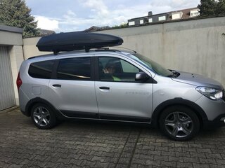

Habe heute die Originalen Dacia Träger und Box anbauen lassen. Finde das es sehr gut aussieht und einen stabilen Eindruck macht.
Das sieht doch wirklich ganz gut aus. Hast du dir sie in der Werkstatt direkt montieren lassen? Wie lange hatten die Sachen denn Lieferzeit?
