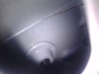

Vorn hab ich verständlicherweise nicht nachgesehen, da ist der Dachhimmel im Weg. Die mittleren Buchsen sind nur von der Ecke aus sichtbar, weil der Träger drunter geschlossen ist. Glücklicherweise gibt es Handykameras. Auf dem Bild sieht man den Plastikstopfen, der aus der Gewindebuchse herausschaut:

Die Buchsen sind von unten festgepunktet und ziemlich stabil. Die mittlere auf der linken Seite musste bei mir einer Antennensockelverschraubung weichen, das war eine ziemlich heftige Bohrerei, die nicht ohne den einen oder anderen Fluch möglich war.
