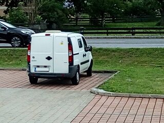

Dachluke / Seitenfenster Einbau für Dokker Express..ist laut dieses Bild (habe es Unterwegs in Österreich gemacht) - nicht "unmöglich", denke ich..
Das Auto auf den Bild ist ein Fiat, aber ich habe es mir live angeschaut, und es sind nachträglich eingebaute Teile...
Somit sollte es "Fahrtechnisch" ...nicht "unmöglich" sein, denke ich.
Leider war zu dem Zeitpunkt kein Fahrer anwesend dort, aber vielleicht treffe ihn eines Tages, fahre oft dort vorbei..
Was meint ihr zu diesen Teile?

Dachluke ... Dokker Express..ist laut dieses Bild ... - nicht "unmöglich", denke ich..Somit sollte es "Fahrtechnisch" ...nicht "unmöglich" sein, denke ich....
Aufffällig auf dem Foto ist, wie "winzig" die Dachluke zu sein scheint.
Auch ohne dieses Bild hätte ich gemeint, daß im Dokker-Dach nur ein ebenso winziger Bereich dafür zur Verfügung stünde.
Es sind sowohl Querversteifungen (von innen zu sehen), als auch Längs-Sicken (von außen/oben zu sehen) die ganz sicher nicht weggeschnitten /aufgeschnitten werden können und dürfen.
So bliebe auch nur so ein sehr kleiner Bereich (vor oder hinter der hintenteren Querversteifung übrig.
Bestimmt könnte man dafür eine Abnahme bekommen.
Ich würde aber aus o.g. Gründen eher eine der Wohnwagen-Dachentlüftungen (z.B. "Pilzlüfter")wählen.
Die Luke sieht mir fast so aus wie eine aus dem Womo / WW-Bereich.
Da gibt es eine Vielfalt von Größen und Ausführungen.
Für einen PKW muß sie aber auf jeden Fall VORNE angeschlagen sein, damit sie bei einem vergessenen schließen vor Fahrtantritt vom Wind nicht weggerissen-, sondern zugedrückt wird.
