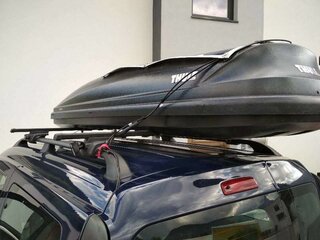

Hat jemand von euch so etwas schon einmal gesehen? Finde die Variante Dachbox und Solarpanel nebeneinander irgendwie unschön. Das muss es doch auch kombiniert geben.

Hab auf meine Dachbox ganz einfach ein flexibles 100W Solarpanel aufgeschraubt, klar geklebt wäre besser, das geht sich aber mit der Rundung nicht aus.

zu 1. Ist bei mir nicht der größte Minuspunkt, wir sind eine 5 köpfige Familie, Camping ohne Dachbox ist praktisch nicht möglich, also ist es nicht ganz unpraktisch das Solarpanel und die Dachbox mit einem Handgriff zu montieren.
zu 2. Stimmt vollkommen, Wenn das Auto im Schatten parkt liefert das Solarpanel fast keinen Strom, wenn das Auto in der Sonne parkt arbeitet die Kühlbox auf hochtouren und verbraucht wesentlich mehr Strom.

1. Ist halt einfach schnell montiert (Kabel liegen unter der hinteren Konststoffabdeckung) und sobald das Auto steht ist alles betriebsbereit (habe Solarlader und 2. Batterie in einer Holzkiste im Kofferraum)
2. Wenn sich kein Schattenparkplatz findet (eher bei Tagesausflügen vom Campingplatz) bringt das Solarpanel schon was.
