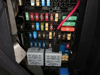

Sicherung 16 und wenn das rechte Standlicht auch nicht funktioniert Sicherung 7
sicherungen-fahrgastraum-generation-iia-jpg.7530
Dann zeig doch mal ein Foto von deinem Sicherungskasten, wenn sich auf meinen beschriebenen Positionen bei dir keine Sicherungen befinden.

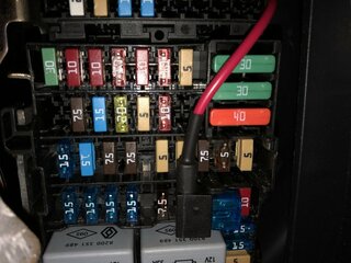

Habe gerade Foto gemacht, schlecht da zu dunkel

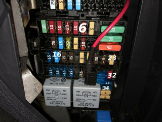

Du kannst die Positionen 6, 16, 23, 32 und 34 prüfen.
Danke erstmal, habe alle die Sicherungen gegen neue gewechselt. nichts OK suche morgen weiter ist jetzt draußen zu kalt -3 Jetzt fällt mir was ein-beim einstecken des 24poligen Stecker bin ich an den Fakra Adapter gekommen>Funken. Da ist in der Leitung eine Sicherung(Glas). Eventuell ist sie durch. Schau ich morgen nach. Aber was hat das mit dem Tempomat zu tun? gut bis später Danke Lars
Dann geht die Suche im Motorraum Sicherungskasten weiter. Da sollte aber noch mehr ausgefallen sein, als was du bisher aufgezählt hast.
A-F6 befindet sich zum Beispiel vor der Innenraumsicherung Nummer 23.
Vor dem Öffnen sollte der Sicherungskasten vorgewärmt werden, damit die Verrieglung nicht abbricht.
