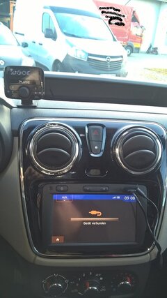

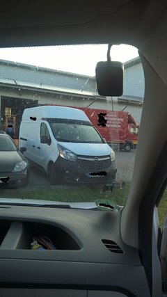

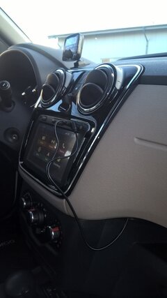

So DacianerInnen, ich habe mal schnell drei Bilder zur Einbausituation gemacht:
Die Antenne:
Frontal betrachtet: So störend finde ich die Kabel nicht. Ohne wäre natürlich schöner.
Seitliche Ansicht mit Kabelauslass.
Wenn ich das Modul nicht nutze landen die Kabelenden in dem Fach zwischen Airbag und Handschuhfach.

Alles in Allem fand ich den Einbau nicht schwierig oder gar kompliziert. Wie man das Radio ausbaut hat LoganFan gut in einem Video gezeigt und die Demontage der A-Säulenverkleidung ist auch einfach. Wer also schonmal Tupperdosen geöffnet und verschlossen hat und mit einem Torx-Schraubendreher umgehen kann, für den sollte der Einbau kein Problem sein.
