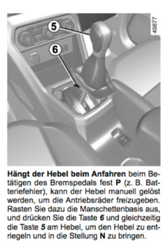

Das ist jetzt aber keine Weltneuheit. Jedes Automatikgetriebe blockiert, wenn die Batterie leer ist. Eine Notentriegelung befindet sich immer entweder davor (Klappe zum Öffnen) oder unter dem Schaltsack.
Es gibt tatsächlich auch Fahrzeuge da sitzt die Notentriegelung im Motorraum. Bei einem neueren Maserati Model war das so. XD
Aber bei den meisten ist es wie beim Dacia halt direkt beim Schalthebel. :3

Echt? Wer überlegt sich denn so einen Mist? Das war mir auch neu :D
Das war Audi u.a. in den 70ern bereits.... Da war es ein Sicherheitsmerkmal. Ohne Zündschlüssel kein lösen der Parksperre....
Aber auch nicht ohne Batterie. Das ist aber ein Sonderfall und in der Anleitung beschrieben. Und sorry, wer lesen kann ist klar im Vorteil!
Da sind.ja sogar Bilder dabei....
Viel schlimme ist die elektrische Parkbremse am Scenic zB. Dort muss man etwas zerstören um sie ohne Strom zu lösen.
Das hab ich gelesen. Ist aber für mich völlig nutzlos... was bitte ist eine Manschettenbasis? Und wenn ich sie ausraste, wie kriege ich sie wieder rein? Angenommen, ich bin handwerklich die absolute Nullnummer (ich frage natürlich für einen Freund....)!
Das hätte Dacia besser beschreiben können / müssen.
Wenn man das nicht kann: Dacia Pannenservice über deine Mobilitätsgarantie die nach jeder Inspektion erneuert wird.
Die Verriegelung scheint aber auch Standart bei vielen Marken zu sein.
