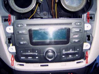

Radio ausbauen:
- Radio-Blende vorsichtig rundherum lösen.
- 2 Stecker hinten/oben an der Blende lösen um diese zur Seite zu legen
- 4 Schrauben (Torx 20) lösen
- Radio herausziehen
- alle Stecker lösen

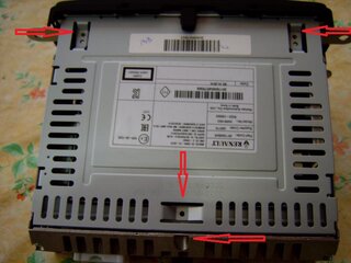

Radio Gehäuse oben öffnen:
4 Kreuzschlitzschrauben lösen
Deckel abheben

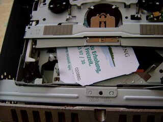

Da stecken die Übeltäter:

Und um der Frage warum??? zuvorzukommen:
heute wurde der "Hasen-Pirat" mit zwei alten Parkarten "gefüttert", während ich nur 3 Minuten weg war um zum Parkautomaten zu gehen
Jetzt werden CD nicht mehr gelesen, weil die Karten warscheinlich vor dem Lesekopft hängen, und nicht mit der CD herauskommen.
