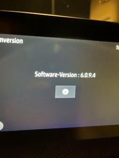

Frisch das Update auf iOS 15.1. installiert, trotzdem bricht die Verbindung ab.
MediaNav Version: 6.0.9.4
Werde mal morgen den Händler oder die Kundenbetreuung kontaktieren61811610-7F7B-4FAB-B869-AD4FC4620422.jpeg
