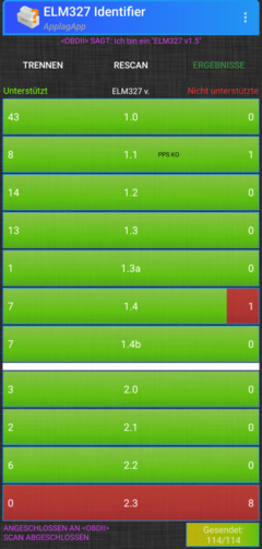

Ich wollte gerade bei meiner neuen Zoe mit dem vom Sandero vorhandenen ELM327 mit CanZE Daten auslesen. Jedoch bekomme ich mir dieser App keinerlei Daten angezeigt. Unten steht man wie wohl Zugriffe auf einzelne Daten erfolgen sollen dich kommt überall nur "fail"
Die App Elm 327 identifier kann sich verbinden und zeigt auch einiges anScreenshot_20220731-180746-958.png
Mit Torque Pro habe ich es auch schon probiert, jedoch kommt hier auch nichts. Evtl kann dieses Programm nicht mit E Fahrzeugen umgehen.

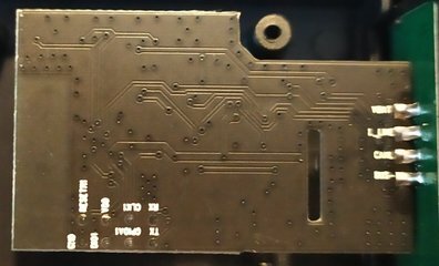

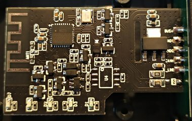

Durch das blaue Gehäuse kann ich leider nicht die Platine wirklich erkennen.
Denn Test in CanZE habe ich mit dem Dongle probiert, da kann natürlich auch nichts raus.

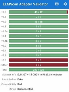

No risk, no fun. "ELM327 Nachbauten" sind das alles zu dem Preis. Viele Kernschrott (schlechtgemachte Nachbauten von Nachbauten), nur wenige sind für etwas mehr als ein paar standardisierte OBD langsam auszulesen geeignet.
Wenn man nicht aus "Spaß an der Freude" 6 verschiedene OBD II ELM327 Simulationsnachbauten asiatischer Herkunft erwerben möchte, um 2x Kernschrott, 1x naja, 3x funktioniert so lala, aber nicht für schnelles Lesen oder Konfigurationsänderungen, dann spart man sich die 20 EUR, eine Menge Frust und Ärger und lässt es ganz.
Kleiner Einblick was man so dabei erhalten kann:

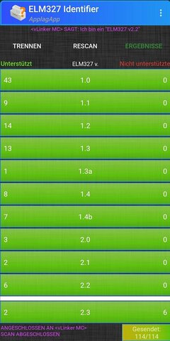

Also habe nun den TONWON Vgate vLinker MC OBDII ausprobiert. Und wieder.. das komische Elm Test Teil gibt lauter "grün" aus - Torque verbindet auch, gibt aber kaum Daten aus.
CanZE spuckt gar keine Verbindung aus. Habe dann mal mit diesem Terminal Teil getestet. Habe die ersten drei at Befehle so wie angegeben eingegeben. Klar nacheinander > keinerlei Reaktion.

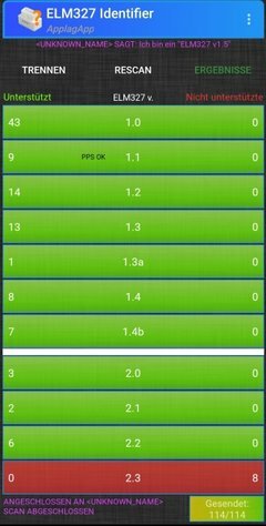

Wenn in der Test App PPS OK steht, wird wohl das Problem nicht der Adapter sein. Hast du eine Möglichkeit den Vgate mit einem anderen Android Gerät zu testen?

Mist ob es in dem Elm Tester irgendwo dieses PPS angegeben wurde habe ich diesmal übersehen. Ich probiere das morgen nochmal und mach noch mal nen Screenshot. Bin vorhin im Auto fast geschmolzen ..
Welchen den genau? Vgate vLinker MC oder MC+ ?
Mit dem vLinker MC habe vor einer Zeit schon kurz herumgespielt.
Mit der damals aktuellsten Firmware für den Adapter, die sich aktualisieren lässt,
sah das Ergebnis dann so aus.

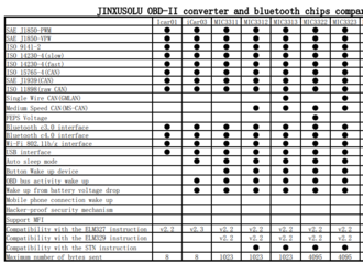

ELM Test in PyRen und ddt4all wurde auch erfolgreich absolviert.
EOBD Daten ließen sich mit Torque und CarScanner auslesen.
Die ELM327 Befehlssatz Emulation erfolgt mittels MIC3312 von JINXUSOLU .
