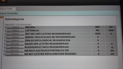

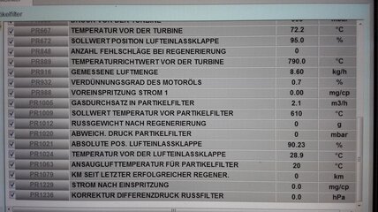

Also nach der Fahrzeugeingabe nehme ich Diagnose nach Funktion ,Bereich auswählen -Motorgruppe ,
Funktion auswählen-Historie Partikelfilter oder Partikelfilter und dann kommt ein neues Fenster mit diesen
Daten ?
Habe es mit Laufenden Motor getestet und mit nur Zündung an getestet, aber immer das gleiche Ergebniss ?
Dann wird er wohl noch nicht regeneriert haben...
Steigt der Wert bei der Zeit denn?
deine 6554 Sekunden sind 1100110011010 in Binär (199A in HEX) ... Das sieht nach einer Beispielkombination aus...

@Der Baum Die 6554 Sekunden haben sich seit ca 3 Wochen nicht verändert.
Da ich auch viele Kurzstrecken fahre ,kann ich mir nicht wirklich vorstellen das er noch nie regeneriert hat.
Aber wenn er auch noch nie regeneriert hat müsste er andere Daten anzeigen ( Russgewicht u.s.w) oder ?
Gasdurchsatz im Partikelfilter ist 2,1m3 /H , Ab welchen Wert wird regeneriert.

Ok das hat es mit den 6554 Sekunden also zu tun. Das er bei meine jetzigen Fahrprofil
