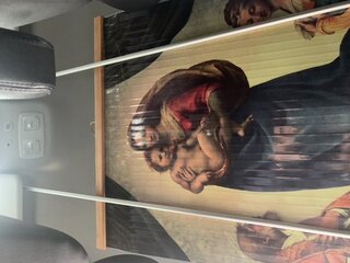

Moin in die Runde! Wollte gerade mal meine Erfahrung mit dem Einbau einer mobilen und schnell rückbaubaren Elektroheizung schildern.
Mein Dusterchen II Ph. I soll in der kalten Jahreszeit auch schnell einsatzfähig sein, um mal ein Wochenende in der Nassen Kälte zu verbringen. Die Kosten, die der Einbau einer W**asto o. Ä. mag ich nicht, wenn’s auch anders geht :) Also musste eine Idee her.
Anforderungen:
-Schnelle Wärme
-Effektive Wärme
-Geringe Anschaffungs- und Einbaukosten
-Mobilität der Heizung für andere Zwecke
-Ästhetik
-Geräuscharmut
-Sicherer Betrieb
Also lautet der Beschluss,
Dass der Camper heizen muss.
Nun, wäs käme mir ins Boot?
Heizung? - dann nur Infrarot-!
In der Bucht wird man bekanntlich bei allem fündig. Selbst, wenn man einen Tupperkäfig für die Schwiegermutter oder nachweinen Baugrundstück auf der Mondrückseite sucht.
- Eine IR-Heizung zum Zusammenrollen bei Nichtbedarf sollte es sein.
- Ein Thermostat mit Fernbedienung und Themperaturfühler in der FB.

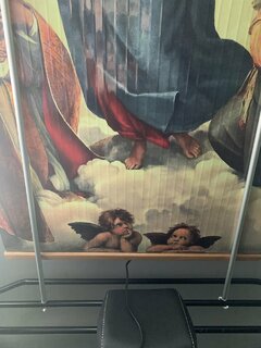

- Deckenbefestigung (damit es schön von oben heizt) soll gebaut werden
Die Bucht gab nur eine Heizung mit Madonnenbildnis her. Andere Motive - gerade ausverkauft. Das einzig andere Motiv - eine Abbildung der Kathedrale des Seligen Wassilij (Moskau. Roter Platz.) - auch nicht viel weltlicher :) Dann wird fürs Schäferstündchen halt was drüber gelegt.
Der Südamerikanische Strom gab das Thermostat her und der Baumarkt im Ort - die Alustangen und Haltehaken. Das 50m Kabel kam aus der heimischen Garage.
Nun, Usus schon recht muckelig im Auto und in 10 Tagen wird der Ernst des Lebens getestet. Ich werde berichten…
Grüße, euer Winny

Hallo Winny
Irgendwie komm ich mit deiner Heizung nicht ganz klar.
Hast du da ein Link von der Heizung, damit man sich die Sache genauer anschauen kann und preislich die Heizung auch einordnen kann.
Bin auch auf der Suche nach einer günstigen Heizung im Dokker

Elektrische stationäre Heizungen für Autos gibts schon lange, Das Problem dabei ist zumeist den Strom in den Fahrgastraum zu bekomnmen. Vom Einquetschen des Kabels durch die Türdichtung bis hin zur Schottverschraubung an der Karosserie alles zu haben.
Ich denke dass du mit 500 W keine allzugroße Vorwärmung erwarten kannst. Die mir bekannten Systeme mit Lüfter haben so 1.800 Watt.
Ebenfalls zu überlegen wäre eine elektrische Heizspirale am Motorblock. Gibts als Schlauchzwischenstück, zum Einbauen in den Block oder als Heizplatte unter der (Alu) Ölwanne. Das bringt Warmluft sofort nach dem Start und aus dem Kaltstart wird ein Semi-Warmstart.
Nachtrag. bei der Infrarot-Matte muss du darauf achten ob sie waagrecht montiert werden darf. Das Ding schaut nach einer Reihe von Heizdrähten aus, mir würde ganz von alleine warm werden wenn ich sowas im Auto vor sich hin glühen hätte.
Heizdecke 2.0 :)
Danke für die Ausführungen. Du hast sicher recht, aber Dein Post geht am Thema vorbei. Es soll keine Standheizung zum Auto Vorwärmen sein, sondern eine Camping Heizung zum Schlafen im Duster. Und dafür sind lautlose 500W mehr als genug. Das Thermostat muss die sogar regelmäßig abschalten. Erprobt ind für gut befunden. Die Kabeldurchführung ist unproblematisch. 50m Flachkabel, durch die Kofferraumklappe. Die Türdichtung kompensiert die Kabelstärke ohne Weiteres…
