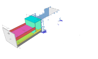

Nachdem ich bei meinem Händler des Vertauens im Showroom in meinem künftigen Dokker rumgeturnt war, und diesen gründlich ausgemessen hatte, wusste ich, dass ich mit einer einfachen Skizze nicht weit kommen würde, ich müsste das Projekt zu jeder Zeit von allen Seiten begutachten, und wenn es nötig sein sollte, in kleinste Ecken und Winkel kriechen können, um eventuelle Denkfehler bereits im Vorfeld ausmerzen zu können.
Da gab es doch ein kostenloses 3D-Konstruktionsprogramm, was angeblich recht intuitiv funktionieren sollte... Wie hieß das denn noch? Ah ja, SketchUp! Sehr gut. Also SketchUp heruntergeladen, und so begannen meine ersten Schritte in Richtung CampingBox...

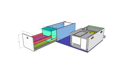

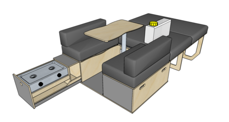

Hier schon einmal ein paar kleine Teaserbilder:

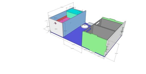

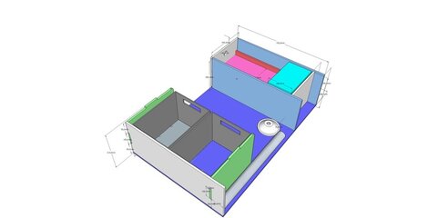

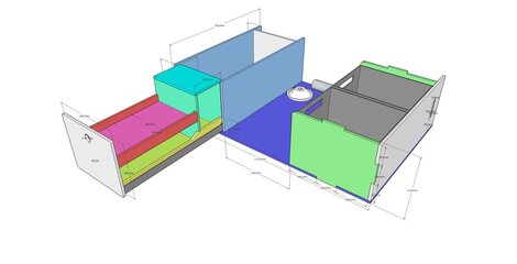

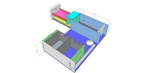

Nach einiger Recherche hatte ich herausgefunden, dass die Eurobehälter (die grauen Behälter, die als Stauraum dienen) von der Firma AUER Packaging waren, und eine Höhe von 270 mm hatten. Da ich die Box jetzt schon selber baute, machte ich mich daran, und verlängerte die Liegefläche auf 1970 mm.
Mit diesen Basisinfos legte ich los, und konstruierte jedes Einzelteil mit entsprechenden Maßen. In dieser frühen Phase waren die Verbindungen noch identisch zur Boot Jump, dies habe ich aber im Verlauf der Umsetzung verworfen, da es mir a) zu aufwändig war und b) keinen (signifikanten strukturellen) Vorteil hatte.
Die Teile sind alle farblich markiert - identische Teile haben also auch dieselbe Farbe.
IMG_5215.jpg IMG_5216.jpg IMG_5217.jpg IMG_5218.jpg campingbox_rough_sketch_anim_01.gif
Finde ich super das du die Datein Teilst.
Ich frage mich aber warum haben der Tisch und die Gegenseiten davon das Wellenmuster? Hat das nen tieferen Sinn oder einfach Design.
Auf jedenfall nen Dicken Daumen nach oben!
Hi, freut mich, dass Dir das Thema gefällt :) Um es kurz zu machen: einen wahren Nutzen hat die nicht, war nur einfach so, dass sowohl der Tisch, als auch die "Schränke" total klotzig ausgesehen haben. Sobald ich diese Kurven hinzugefügt hatte, war das ganze harmonisch.
