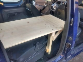

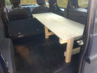

Einfach nur die Rücksitze umklappen, das Bettgestell aus dem Keller holen und schon kann es losgehen. Beim Fahren nimmt es zunächst 1,60 x 0,60 m ein. Die Vordersitze sind nicht beeinträchtigt. Wer dann zum Schlafen etwas mehr Platz braucht hängt das Kopfteil ein und schon hat man genug Auflagefläche für eine 2m-Matratze. Die Klappmatratze wird auf Maß gefertigt und soll noch vor dem Frühjahr fertig werden.
während der Fahrt

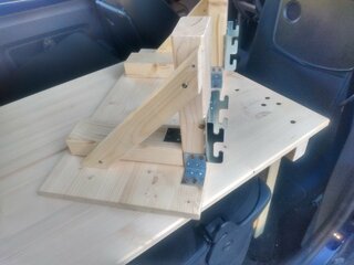

das Kopfteil
einfach zusammen stecken und fertig ist das Campingbett
Erst einmal ein Lob von mir:
Einfach, stabil und auch schnell nachzubauen. Sogar ohne spezielle Werkzeuge.
... aber ich hätte einen Verbesserungsvorschlag: Säg das Bett vor oder hinter dem mittleren Fuß quer durch und bau ein Scharnier (Klavierband) ein. So könntest du das Bett während der Fahrt auf ca. 1m Länge zusammenklappen. Ich möchte nicht andeuten, dass du es dann quer im Kofferraum transportieren kannst, um die Rückbank zu nutzen (ok, hab ich gerade). Es geht eher darum, dass das Bett beim jetzigen Baustand bei einem Heckaufprall die gesamte Aufprallenergie in den Rücken des Beifahrers leitet und ihn/sie wahrscheinlich schwer verletzt oder tötet.
Durchgehende Balken oder Bretter in Fahrzeuglängsrichtung sollten unter allen Umständen vermieden werden. Wenn ein Auto nach einem Hecktreffer 50cm kürzer ist, bohren sich diese Bretter angeschoben vom auffahrenden Fahrzeug wie ein Speer in den Fahrgastraum.
Also bitte nicht übel nehmen, aber das war der erste Gedanke, der mir bei den Bildern durch den Kopf gegangen ist.
