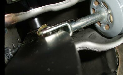

Bewegliche Punkte wären die Pedalachse, die Achse der Druckstange und der Stössel vom Bremslichtschalter.
Ok.....
Ich hätte da jetzt eine Feder vermutet.
Alle Pedale die bei mir gequietscht haben hatten Federn, die auf ihrer Auflagefläche quietschten.
Ausser beim Daewoo Matiz, da war es die Aufhängung vom Bowdenzug.
