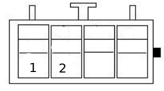

Ich habe den Verdacht, mein Bremslichtschalter ist defekt.
Aber leider verstehe ich das nicht ganz, bin kein Elektriker.
Jetzt habe ich den Bremslichtschalter ausgebaut, war keine große Sache und bin mit einem Multimeter (Widerstandmessung) da rangegangen.
Zuerst habe ich den Stempel nicht gedrückt und habe alle PINs durchgeprüft.
Ergebnis Widerstand ist Maximal/Unendlich, also eine offene Leitung.
Jetzt habe ich den Stempel gedrückt gehalten und wieder alle Pins durchgeprüft.
Nur wenn ich PIN3 und PIN4 mit dem Multimeter verbunden habe, konnte ich einen Widerstand messen.
Bei allen anderen Kombinationen war der Widerstand unendlich.
Kann jemand mit dieser Information etwas anfangen und mir sagen, ob der Bremslichtschalter defekt ist?
Anleitung: Bremslichtschalter + Bremspedalschalter justieren / reinigen / wechseln

1 und 2 müssen beim Bremspedal betätigen verbunden sein (0 Ohm), sonst (∞ Ohm) den Schalter austauschen. Viele Multimeter besitzen einen Durchgangsprüfer mit Piepton.
Habe heute den Anruf bekommen der Bremslichtschalter (Renault 82 00 276 361) ist da.
Bevor ich das Teil eingebaut habe, habe ich PIN 1 und PIN 2 durchgepiest.
Ja ist genau so wie Texas es beschrieben hat, je nach dem ob der Stempel gedrückt oder losgelassen ist 0 Ohm oder unendlicher Widerstand.
Das war bei meinem alten (defekten) Bremslichtschalter nicht so, da habe ich immer unendlichen Widerstand gemessen.
Bremslichtschalter eingebaut (das geht wirklich schnell, ist einfacher als vorne das Standlicht zu wechseln) und alle drei Bremslichter haben wieder funktioniert wenn ich gebremst habe.
