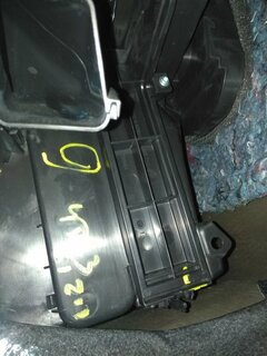

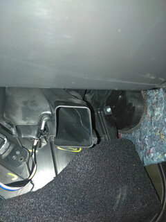

Innenraumfilter/Pollenfilter Dacia Duster 2018.
WO IST DIESES SCH..... ding
was weiß ich !? der Filter ist im Fußraum OK.
der einzige Teil der mit 2 Schrauben versehen ist leer.
Hat zufällig jemand ein Foto oder ähnliches das mir hilft ?
Danke in voraus !
hab schon was gefunden !
für alle die das auch wissen müssen.
einfach den Teppich ein wenig weg machen und den Schrauben in der Mitte lösen
  • #2
Schraube raus und von unten hochklappen ! Filter zerreißt leicht beim herausnehmen !
Für alle die ihn wechseln wollen würde ich sagen lasst es beim Service machen , da es eine Fummelei ist den neuen wieder reinzugeben.
Bei mir bleibt er ja draußen.
