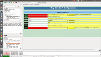

Beim Versuch bei meinen ganz neuen Duster mit ddt4all die Start-Stop Automatik zu deaktivieren ist mir aufgefallen, dass die Steuergeräte ganz anders sind wie beim Vorgänger.
Ich habe mich an die im Anhang befindliche Anleitung gehalten. Es war mir zwar möglich Start-Stop auf disabled zu stellen aber das Steuergerät hat kein Schreiben in der Programmierung zugelassen. Den Experten Modus hatte ich eingeschaltet.

ich lese in deiner Hardcopy im log Bereich nur bad elm response. ich denke , dein elm ist schrott, wobei der SX normal perfekt ist.
Hallo Snoopy,
Danke für deine Antwort, aber der Screenshot stammt aus dem Forum, hab ich als Anleitung verwendet.
Ich werde es nochmal versuchen und eigene Screenshots machen.
