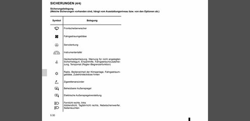

Wir haben laut Zulassungsschein einen Dacia Duster SR/DHD2/AD6DA120M000, Erstzulassung 2019. Da ich nicht weiss, ob das wichtig ist, erwähne ich es halt einfach. Mein Mann ist irgendwo in Slowenien und hat das Handbuch nicht dabei. Deshalb meine Frage, ob mir bitte jemand dringend mit der Auskunft helfen kann, wo sich die Sicherung für die Scheinwerfer, bzw. Abblendlicht im Sicherungskasten und unter welcher Nummer sich diese befindet. Ich wäre euch sehr dankbar wenn jemand helfen könnte.

Schau mal hier rein
✔ - welche Art von Sicherungen sind im Duster
Hab auf die schnelle nur das gefunden Screenshot_20200906-221225_Adobe Acrobat.jpg
Ich danke sehr herzlich, das hilft weiter. Nochmals vielen Dank :)
Danke dir, ich weiß das zu schätzen. Meinst Du, dass dann Position 30+49 für Scheinwerfer bzw. Abblendlicht sind?
