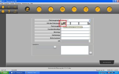

Nach dem man In Clip drin ist müssen wir zunächst das Auto abfragen. Dazu Klicken wir auf das relativ mittig angeordnete Fragezeichen Auto ,

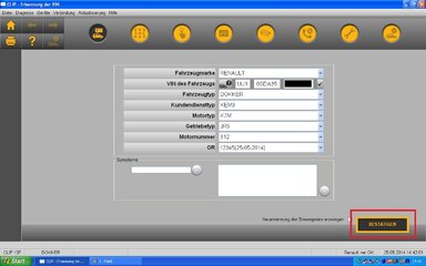

Nach dem Erkennen auf "Bestätigen rechts unten.

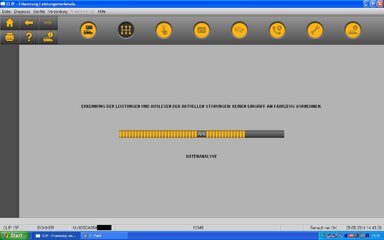

Nun werden Daten und Fehler aus dem gesamten Auto ausgelesen.

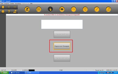

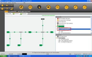

Wir kommen auf den nächsten Bildschirm , und klicken hier auf das Mittige Symbol "Diagnose nach Steuergerät".
Jetzt befinden wir uns in der Steuergeräte Auswahl. Hier klicken wir auf
247: ARMATURENBRETT

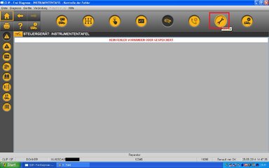

Das Programm leitet uns auf den nächsten Bildschirem , wo wir einfach auf den Schraubenschlüssel oben rechts Klicken.

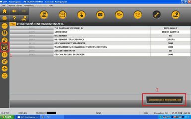

Nach dem Clip die Seite gewechselt hat , klicken wir auf das Symbol mit ECU und ein Paar Kästchen und Haken. Dies befindet sich links relativ mittig. Jetzt werden uns die Aktuellen Konfigurationen Angezeigt.
Danach klicken wir unten rechts auf "Lesen der Konfiguration".

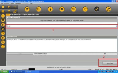

Wir gelangen auf eine andere Seite und können hier über einen Klick in das Jeweilige Kästchen eine Auswahlseite öffnen.
Die Optionen im roten Kästchen gehören zum BC.
Das blaue Kästchen aktiviert die Außentemperaturanzeige.

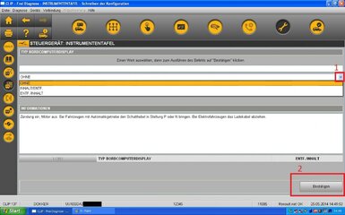

Wenn wir auf "Typ Boardcomputerdisplay" klicken erscheint eine Seite auf welcher wir ein Drop down Menü über klick auf den Pfeil mittig rechts öffnen können.
Hier Klicken wir auf eine der beiden Optionen unter "ohne".
Abschließend nur noch auf "Bestätigen" unten rechts klicken , und wir sind fertig.
Funktioniert genau so bei der Außentemperaturanzeige.

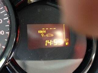

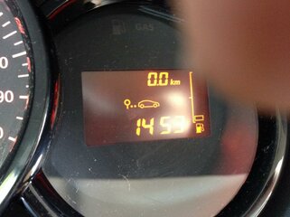

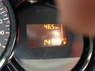

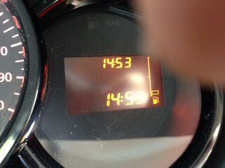

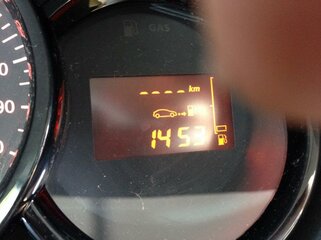

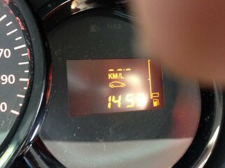

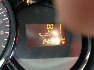

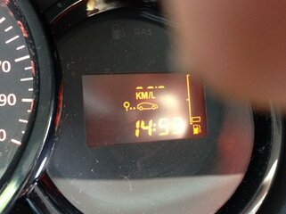

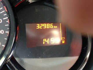

So sieht das ganze dann direkt nach dem aktivieren aus... Die Anzeigen erscheinen nach ein Paar KM Fahrt...
Außentemp. geht sofort nach dem man den Sensor verkabelt hat.

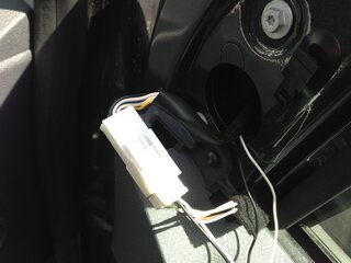

Der Aussentemperatursensor muss nur vom rechten Außenspiegel zum Tacho verkabelt werden. Ihr könnt prüfen ob ihr schon einen AußentemperaturSensor habt, indem ihr nachschaut ob unten am rechten Außenspiegel ein kleiner Knubbel ist.

Doch eine Frage hätte ich noch:
Ist die Farbe der Kabel an Daniel`s beim Anschluss am Spiegel und am Tacho zu beachten, oder ist es egal welches Kabel am Spiegelstecker und an Pin 19 und 20 des Tachos eingesteckt wird ?
Liebe Grüße
Lynibus
Ja, total egal. Man kann es sensortechnisch nicht verpolen. Einfach irgendwie einpinnen ;) Hauptsache auf 19 und 20 am Tacho und an die beiden unbelegten Pins im Stecker des Außenspiegel.
