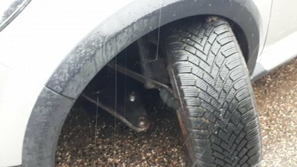

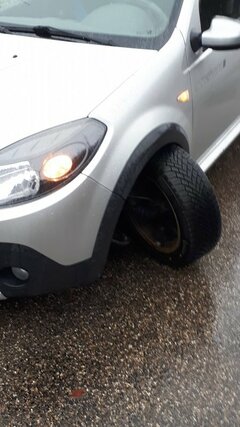

Mein Dacia war zur Zeit knapp 9 Jährig. Währen der Fahrt (Rechtskurve) löste sich der Bolzen v. Vorderrad links aus dem Querlenker (Gelenkpfanne).
Wagen blockierte sofort. Ich wusste nicht was los war....
Gott sei Dank war ich langsam. Und es kamen keine Fahrzeuge entgegen. Dennoch könnte ich jetzt auch ehrlich gesagt tod sein - wäre dies bei 60 / 80 oder über 100 Kmh geschehen.

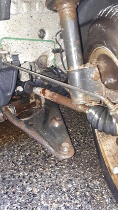

Laut Garage kann sich der Bolzen lockern - aber dass er herausspringt sowas hätten sie noch nie gesehen. Anscheinend ist der Ring über dem Bolzen durchgerostet u. somit lief Wasser in die Gelenkspfanne. Rost u. Materialbeanspruchung führten dann dazu.
Ich bin der Meinung dass so etwas nicht passieren darf. Aber eben.....:(((
Also bitte überprüft Eure älteren Dacias beim Service auf diese Schwachstelle....oder weist die Garage darauf hin, da genau hinzugucken ob Ring etc. - alles okay ist.
P.S.
Eine Rep. lohnte sich nicht da Rost u. auch die Bremsscheiben u. sonstiges hinüber waren. u. auch eine Motorfahrzeugskontrolle durch das Strassenverkehramt ZH bevorstand...
mfg
YBS444 (Switzerland)

Aber übel sieht die Sache schon aus und damit meine ich den Zustand des Querlenkers und der Antriebswelle und allem drum herum.
