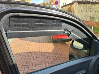

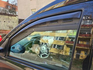

Bisher wurde ein gebrauchtes Heckzelt (Obelink Portellone) angeschafft und heute kam mein Paket mit den Einsätzen für die vorderen Scheiben zwecks Frischluftversorgung.

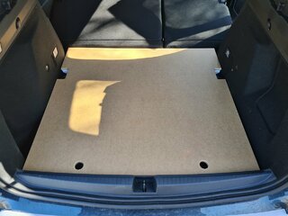

Gestern habe ich mich mit meinem Kollegen an meiner Werkstatt getroffen.

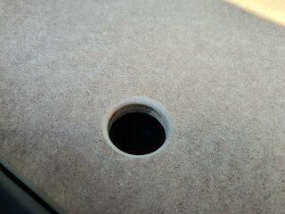

Zunächst haben wir eine 16mm MDF Platte an seinen Kofferraum angepasst, damit er beim Schlafen im Auto nichts durchdrückt. Die originale Kofferraumeinlage besteht ja nur aus einer ~3mm starken MDF Platte.
Wir haben noch 2 Fingerlöcher eingebracht, damit man die Platte bequemer herausnehmen kann.

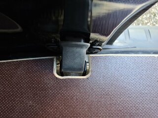

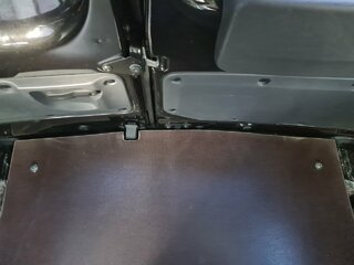

Danach ging es an meinen Kofferraum, der sich als etwas komplizierter herausstellte. Ich habe eine 15mm Siebdruckplatte benutzt. Die Kunststoffleiste habe ich demontiert und als Schablone für die Holzplatte genommen. Das war ein fataler Fehler. Der eine Ausschnitt war vollkommen überflüssig und der andere viel zu breit.
Also das "Reststück" der Siebdruckplatte für einen zweiten Versuch benutzt. Leider wieder nicht aufgepasst. Ich wollte zwischen Radkästen und den Hecktüren die Platte 2cm breiter werden lassen. Ist nun kein großes Problem, aber es ärgert mich.
Die Schrauben werden später noch versenkt. Die Platte muss sowieso noch demontiert werden um Einschlagmuttern von der Unterseite montieren zu können. Unter der Platte möchte ich auch noch etwas Alybutyl verarbeiten.

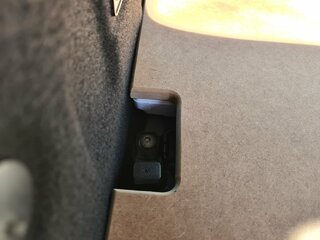

Ein Problem fiel mir dann noch auf, als ich nach Hause fahren wollte. Mein Dokker piepte, weil eine Tür nicht verschlossen war. Durch die Demontage der Kunststoffleiste im Kofferraum wird der Stift an der linken Tür nicht mehr gedrückt. Das wird nächsten Samstag behoben. Bis dahin habe ich einen Zollstock unter die Platte gedrückt.

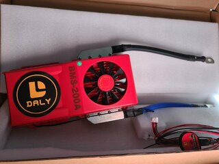

Gestern kam erstaunlich schnell das in China bestellte BMS.
Zwischenstopps gab es in New Dehli, Dubai, Paris und Köln. :lol:
Die Akkuzellen habe ich ebenfalls in China bestellt. 240Ah LiFePo4 sollten ausreichend sein.
Geplant ist ein 2000W Wechselrichter, damit ich auch eine bereits erhaltene Induktionskochplatte betreiben kann.
Zwischen Akku/BMS und Wechselrichter werden 35mm² Adern eingesetzt.

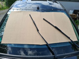

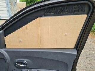

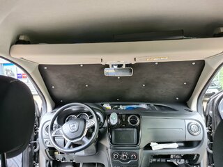

Dann ging es los mit dem Sichtschutz. Eigentlich wollte ich mir einen fertigen Satz kaufen, aber habe auf Facebook eine DIY Lösung gefunden, die mir gefiel.

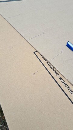

Eine Schablone der Frontscheibe anzufertigen ist echt eine mühselige Arbeit. Mein erster Versuch misslang vollkommen. Also eine Pappe unter die Scheibenwischer geklemmt und an den Ecken mit doppelseitigem Klebenand fixiert, welche kleiner als die Scheibe ist.
Dann an ettlichen Punkten das Stahllinieal angelegt und die Strecke vom Rand der Pappe bis 0,5mm unter den schwarzen Rand der Scheibe gemessen. Auf der Pappe einen Strich am Stahllineal gemacht und die Strecke notiert. Das habe ich dann auf eine größere Pappe übertragen und so eine Schablone erhalten.

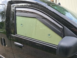

Dan habe ich den Sichtschutz aus einer Yogamatte/Fitnessmatte/Isomatte ausgeschnitten. Gehalten wird er von Saugnäpfen mit 10mm Gewinde und Rändelmutter. Die von mir bestellten Saugnäpfe hatten tatsächlich nur 7mm Gewinde. Zum Glück habe ich die restlichen vom Kollegen bekommen. Nacharbeiten musste ich die Matte trotzdem noch.
Ich habe 3 weitere Matten bestellt für die restlichen Scheiben, aber die wurden bis Samstag nicht geliefert. Also schon einmal eine Schablone für die vorderen Seitenscheiben angefertigt und die Fenstereinsätze mit Filz beklebt, damit meine Scheiben heile bleiben.

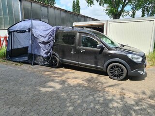

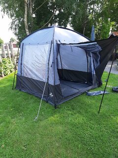

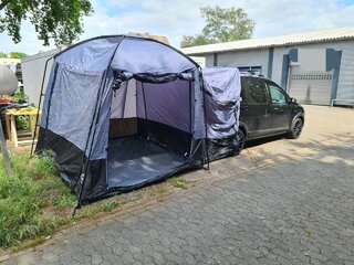

Außerdem habe ich vor einiger Zeit ein gebrauchtes Obelink Portellone von einem Kollegen erstanden. Das wollte ich vor dem ersten Einsatz unbedingt einmal aufgebaut haben. Ob auch alles notwendige dabei ist.
